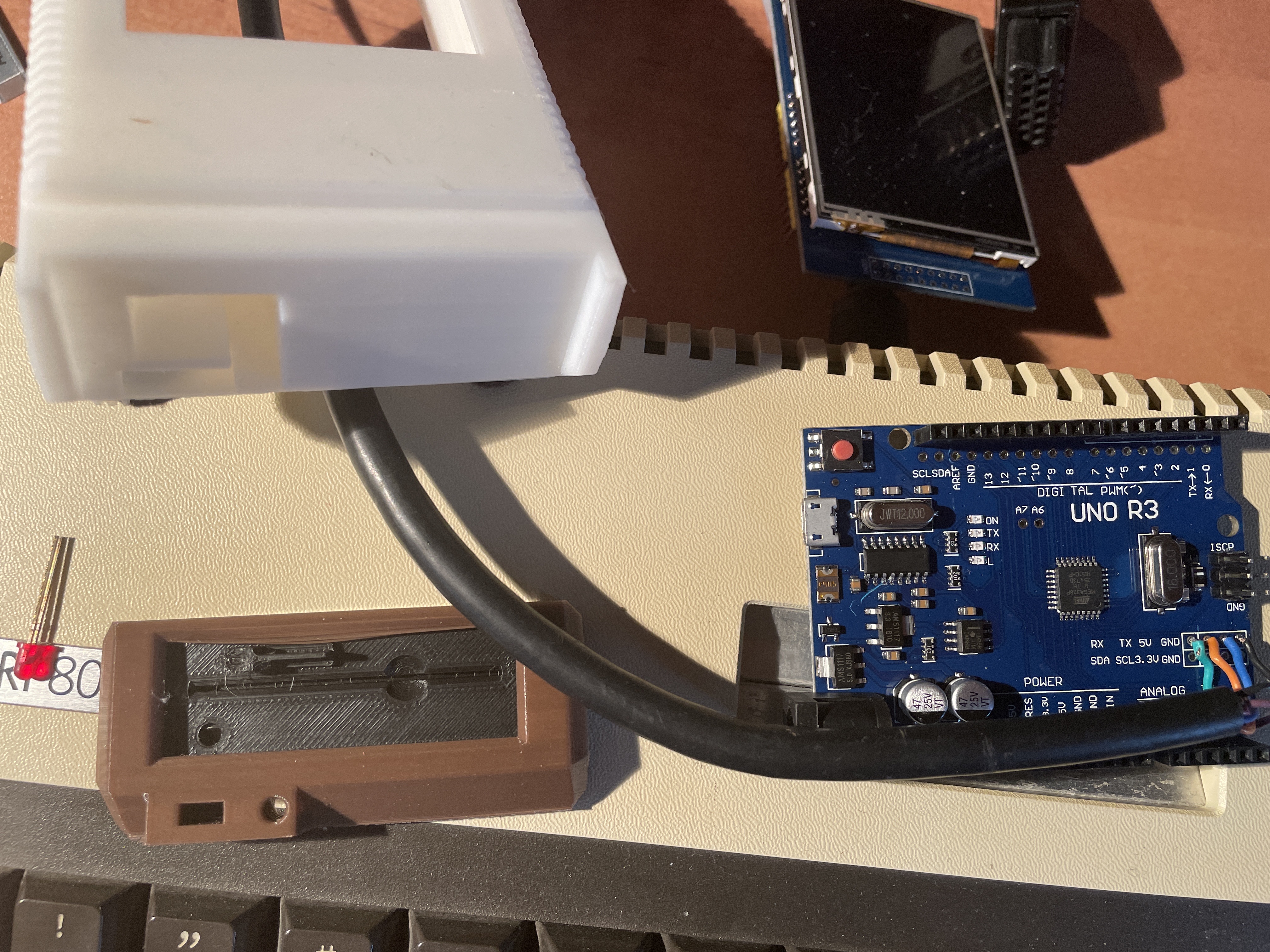

Also ich habe eine SDrive Max ( Uno R3) in einem 3D Druck Atari 1050 Gehäuse. Jetzt möchte ich noch 1 rote Led als Power Led reinbauen. Wo kann ich die auf der Platine anlöten?
ballewk schrieb: Also ich habe eine SDrive Max ( Uno R3) in einem 3D Druck Atari 1050 Gehäuse. Jetzt möchte ich noch 1 rote Led als Power Led reinbauen. Wo kann ich die auf der Platine anlöten?
How to connect:
POWER diode: Anode (longer pin) across a resistor of about 1 kΩ to 5V power supply, cathode (shorter pin) to ground (GND).
ACIVITY diode: Anode via a 470-Ω resistor equal to + 5 V and the cathode to the RX output on the Arduino board.
Note: Do not connect diodes without resistors or they will burn up, choose larger resistors (e.g. 1.5kOhm) if the diodes are too bright.
Oder siehe Link, unter Punkt 4: https://devzine.pl/2019/10/05/upgrade-atari-montaz-w-obudowie/
